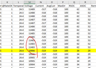

    Ancy、您好!
    通过查看日志、日志中有一个大约500mV 的巨大电压跳跃:
    我不确定它为什么出现、但这也会影响学习周期。 如果您有一个 显示充电-放松-放电-放松周期的干净日志文件、则可以使用 GPCRA0、而不是使用监测计执行学习周期。
