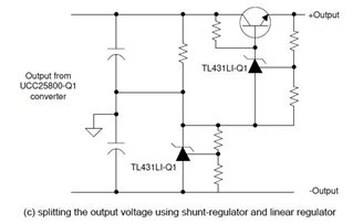

我们想使用 UCC25800-Q1来为 SiC FET 构建栅极驱动器偏置电源。
要求:
输入电压:22...26V (额定电压24V)
输出电压+15V 和-4V
输出功率:约为4W
由于这些要求、我使用 UCC25800EVM-037进行了一些测量。
在该板上实现了以下后置稳压器:
UCC25800-Q1的数据表建议使用以下后稳压器电路:
Question:
(a)这些不同办法有哪些利弊?
b)一旦差值达到最大 TL431 IKA 电流、负载电流不平衡是一个问题、这是否正确?
c) UCC25800EVM-037上的电路是如何设计的? (例如、D1的齐纳电压或 R8和 R5的电阻值?
d)必须将输出电容器与栅极驱动器电源应用的输出电压平衡(匹配)是否正确? (以获得平衡输出电流)
我们非常感谢您提供任何反馈。
谢谢、此致、
帕特里克

    a)输出侧的正负电源轨选项:
    1.在其中一个电源轨上使用单一齐纳二极管:成本低、由于齐纳二极管的容差而限制调节。
    2.齐纳二极管和并联稳压器:更好的电压轨调节,中等成本。
    3.并联稳压器和线性稳压器:最佳调节(两个电压轨上均为1%)、价格昂贵。
    b)平衡输出电压轨对于防止任何调节问题非常重要。 电容比和额定值在此处发挥着重要作用。 (COM-COM)和(COM-COM VEE)之间的输出电容应 VEE 分别与(COM-COM)和(VDD VDD)成正比,因此两个电容(Q=C1*V1=C2*V2)的电荷是平衡的,并避免不平衡的电流。
    C) UCC25800EVM-037旨在实现1%调节、因此它还使用一个并联稳压器和一个线性稳压器。
    d)是的、如上所述、栅极驱动器侧的输出电容器需要与各自的电压成正比、以防止 COM 引脚上出现较大的电流不平衡和变化。
    谢谢你。

    a) 我第一篇文章的两张图片显示了两个不同的电路。 第一次看到,他们看起来一样,但他们不是。 那么我的问题是、为什么 TI 实施了第一张图片中所示的实现方式、而不是数据表中建议的电路(第二张图片)? 这两个所示电路的优缺点?
    c)本问题与问题 a 有关。 如何确定器件 D1、R8和 R5的尺寸?
    帕特里克

    a)两者之间的唯一区别是 D1与 TL431并联、以调节负电压轨。 这有助于降低两个器件上的电流应力、防止饱和并提高稳压精度。 缺点是成本。
    c) D1是齐纳二极管、额定 VEE 电压为(COM-FET)电压。 R5和 R8偏置 TL431器件。 根据 TL431-COM 和(VEE)电压以及 VDD 的电流偏置(请查看数据表)、R5和 R8被设计。

    这只是事实的一半。 R8也是一个差异。 在第一张图片中、R8 连接到 COM 电源轨。  但是、在第二张图片中、有一个从并联基准连接到 VDD 电源轨的电阻器。 并联基准直接连接在 COM 和 VEE 之间。
     有关如何 计算 UCC25800EVM-037上的电路的更多信息将会很好/有帮助。
    帕特里克
    Patrick、您好。
    可以。 在使用数据表的情况下、电阻器偏置 TL431连接 到 VDD 、在 EVM 的情况下、它连接到 COM。 差异将是电阻器的尺寸。 对于第一种情况、VDD R8的电阻值将设计为较高、即(COM-COM)=23V、对于第二种情况、R8的电阻值将设计为较低的值、即(VEE)=5V。 此外、第一种情况下的额定功率会更高。 第二种情况更方便、因为电阻和额定功率较低。 但您可以使用这两种方法来偏置 TL431。
