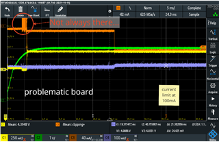

    以下是在电源输入上电(5V)且正在工作且存在问题的电路板的电流波形。 该行为非常类似、但在大约30ms 后、会在有问题的电路板上中断充电。 注意: 负电流是流入电池的电流。

    电池可能提供电流的一个原因将是由于低输出电压而处于补充模式。 这看起来可能就是这种情况、因为我注意到您提供的 OUT 波形图像存在细微差异。
    器件上的电阻器在这里不应产生任何影响、我相信它们是正确的。 您是否愿意尝试进行更改以检查 OUT 引脚上的电容器?  我在您的原理图上没有看到电容器。 出于好奇、您是否可以尝试在有问题器件的 OUT 引脚上添加一些电容?

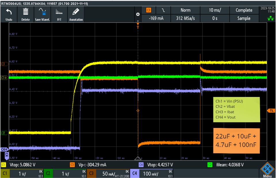

    您好、Anthony、
    感谢您的回复、下面是包含电容器的屏幕截图、很抱歉(注意目前没有使用 NTC 连接器、并且安装了电阻 R30)。

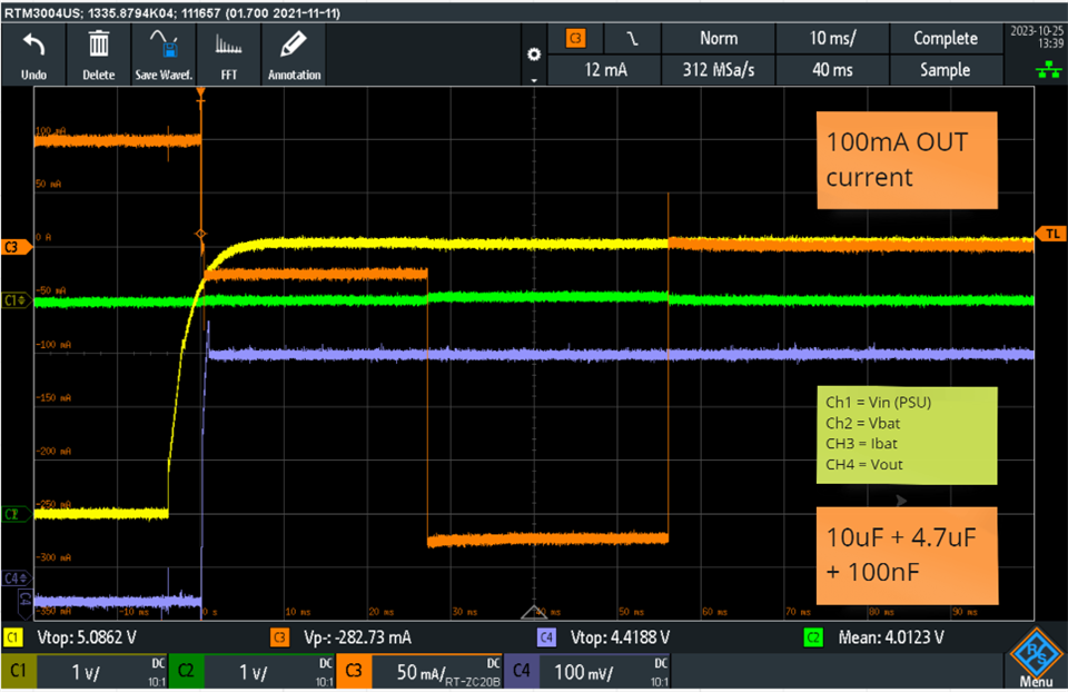

    我曾尝试使用一个增加的22uF 电容、但完全没有电容、具有相同的结果。 我还对置于外的100mA 负载进行了尝试、我们观察到故障充电器出现了与您所见相同的行为。

    我们期待了解新的 IC 是否对此提供了一些启示。 我确实注意到、当您看到快速充电时、它会发生大约25ms、然后停止这种情况恰好与检测到的终止抗尖峰脉冲时间相匹配。 我想知道是否只有在电池接近电池调节电压时才会看到这种情况? 如果您使用大约3.7V 的电池、该怎么办?

    这听起来像是一个从 BQ24232中获得的系统级观察结果、因为您已经使用全新的 IC 进行过尝试。 我想知道您是否可以尝试断开 IOUT 上的负载、以便至少隔离原理图中的 BQ24232部分、如果您会看到相同的内容。
    安东尼·范
    您好、Anthony、我尝试以相同的结果断开负载。
