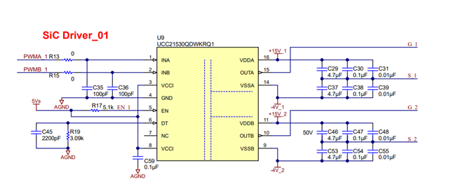

OUTA-OUTF 的最大电压电平是多少? 假设它与 VDD (12V)相同。
如所示的基准 SCH、 UCC21530 VCCI 的电源 为5V。 和 UCC21530的数据表中允许 INA INB 电平超过 Vcc+0.5V。
我们不想使用额外的电平转换器、将12V OUTA 连接到5V 供电驱动器是否可以接受?

    感谢及时反馈。 我们还使用由5V 供电的 UCC27525AQ 来驱动 GaN MOSFET、可以将 UCC28951 (由12V 供电)的 OUTE OUTF 直接连接到 INA INB。

    Mike、您好、谢谢反馈、您能否查看随附的原理图?我能否将 OUTA-OUTF (由12V 供电的控制器)直接连接到 INA INB (由5V 供电的驱动器)?
    我正在审查您的查询、并会很快回复您。
    根据驱动器的绝对最大输入和 UCC28951的输出电压、您可能无法实现该功能。
    检查驱动器输入的最大额定值、并将其与 UCC28951的输出进行比较。  如果超过最大额定值、则无法将 UCC28951的输出直接馈入驱动器的输入。
    如果驱动器输入的 OUT 为高电平、您可以使用从驱动器输出到输入的分压电阻器来降低电压、从而解决此问题。
