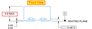

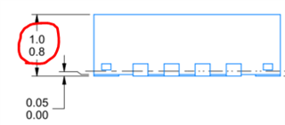

我在数据表中看到了像 pca9534a 这样的一些数据表指示了数据表中高电平的容差:
我可以通过该图计算出高的容差。 (容差= 1.0-0.8=0.2 (mm))。
但在数据表 tps3421中、只有最大高电平。
 数据表只给出最大高电平;没有与高容差相关的信息。
对于此数据表、有任何关于高容差的信息吗?
或者该数据表的容差不可用。
如果我错了,请告知。
谢谢你。
    您好! 我想您是指封装的高度。 这是2013年发布的旧器件。  可以在数据表中找到该器件的可用功能。
    您好、Lorena、请允许我再次与您确认一下。
    如果数据表中仅提供了封装的最大高度、则意味着封装高度中没有任何容差值、对吧?
    如果我错了,请告知。
    谢谢你。
    让我来检查一下、我们会回来的。
    谢谢! Lorena。
    期待您的回复。
    您好 Jovanni ,我们的包装专家, 0.55 mm 是标称,公差+/- 0.05 mm。
