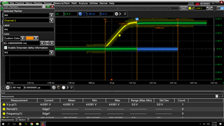

我们在设计中使用了 TPS6521903RHB、我们在 PMIC 输出
请注意、这些是 PMIC LDO 2的输出测量值
案例1
PMIC 的稳定输出
案例2
波动最初来自 PMIC、然后电压变得稳定、
案例3
PMIC 输出会在共模电压的波动之后
请帮助我们尽快获得解决方案

    我将附上您所提问的内容的屏幕截图
    工作案例1_1
    • VSYS -黄色
    • EN/PB/VSENSE -绿色
    • GPO2- 蓝色
    非工作 案例1_1
    以下是不工作的情况 IC PIMC 不提供输出且不消耗电流
    案例1_2 (工作)
    黄色信号是 GPIO 2
    绿色信号是 Buck2
    案例1_2 (不工作)
    案例2_1 (工作中)
    黄色  - LDO3
    绿色-降压3
    案例2_1 (不工作)
    案例2_2 (工作)
    黄色降压稳压器3
     绿色降压通道1
    案例2_2 (不工作)
    案例2_3 (工作)
    黄色降压板1
    绿色 LDO2
    案例2_3 (不工作)
    情况2_3 (经过上下几次后它会进入门控模式、并且它会变得稳定)

    感谢您分享原理图! 观察提供的示波器捕获结果会发现、它看起来像是 LDO2 (TPS65219中的最后一个电源轨) 03 加电序列)接通"not working" PCB。 这表示 在 LDO2之前 PMIC 未检测到故障。 检测到故障时、PMIC 会中止上电序列并关闭所有电源轨。 以下是我接下来的问题/评论:
    • 在加电期间"PCB 不工作"上的 nRSTOUT (PMIC 引脚编号18)是否确实处于高电平?
    • 您是否能够读取中断寄存器(即地址0x2B)?
    • 我看到为 PMIC VSYS 供电的前置稳压器上存在大量噪声。 即使在 PMIC 供电之前也存在此噪声。 您知道噪声来自何处吗?

    • 在加电期间"PCB 不工作"上的 nRSTOUT (PMIC 引脚编号18)是否确实处于高电平?  - 如果在不工作的条件下、nRSTOUT 处于低电平状态
    • 您是否能够读取中断寄存器(即地址0x2B)? - 在此阶段未启动 AM6412。 因此无法读取寄存器
    • 我看到为 PMIC VSYS 供电的前置稳压器上存在大量噪声。 即使在 PMIC 供电之前也存在此噪声。 您是否知道此噪音来自何处?-->到目前为止,我们已在 探测之前观察到相同的噪音,因此怀疑它是设备噪音。

    感谢您分享更多信息。 来自 VSYS 前置稳压器的噪声可能会传播到 LDO2、从而使 PMIC 在上电期间检测到欠压(UV)。 PMIC 检测到故障时、会关闭所有电源轨并转换到初始化状态。 您是否能够按照以下步骤使用外部3.3V 和 I2C 器件(即 USB2ANY)读取中断寄存器?
    • 将外部 I2C 器件与 PMIC I2C 引脚(SDA/SCL)相连。
    • 通过外部3.3V 为 SDA/SCL 上拉电阻器供电。
    • 将0x09写入寄存器地址0x34 (此命令启用内部振荡器并禁用内部放电)。
    • 读取 NVM ID (地址0x01)和顶部中断寄存器(0x2B)。
