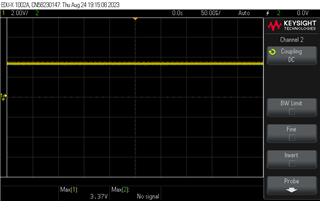

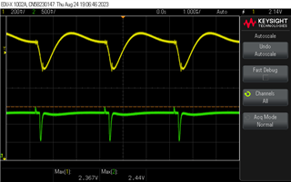

    尊敬的  和
    首先、很抱歉有延迟、但以下是请求的示波器波形:
    Vin + Vout (无负载)
    Vin + Vout (100mA 负载)
    SW1 + SW2 (1us/div)
    SW1 + SW2 (2us/div)
    VCC:
    SS:
    比较器:
    再次提前感谢您的帮助。

    尊敬的 Carlos:
    根据示波器图、LM5176的 Vcc 远低于预期。 输入电压大于10V、Vcc ~7V 时应达到。
    似乎有什么东西比预期的更多地加载 VCC LDO (内部稳压器)。
    您能否检查您的设计是否在 VCC 上有任何额外负载。
    您是否可以在 EN/UVLO 处施加~ 1V 的电压电平-这会将器件设置为待机模式并启用 LDO、而无需激活功率级。
    然后、您在 Vcc 处测量多大的电压电平? 如果可以、高侧的驱动器或引导看起来像是在加载 Vcc。
     斯特凡
    您好、
    因此、我向 EN/UVLO 施加了1V、输入电压为15V、20V 和25V、VCC 电压始终约为4V、基本上与我绘制曲线图时相同。
    卡洛斯

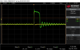

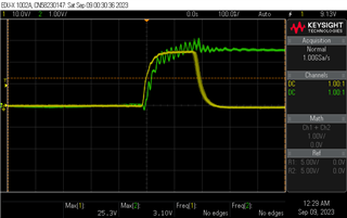

    尽管如此、由于 VCC 为~7V、LDO 仍然可以正常工作。 我做了更多的图、SW1和 SW2的图没有什么不同、所以将它们留在这里:
    这3个图是完全相同的波形、只是时间标度不同。 下面的两个通道都具有 Vmax 和频率。
    黄色为 SW1、绿色为 SW2。 VIN 为25V、EN 为~2V。
    如果我关闭二极管的7V 电源、或使 EN 低于~1V、这些波形将消失、这是正常情况。
    感谢您的帮助。
