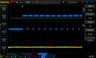

我有一个配备了 TPS26602的电路板、如图所示进行连接(未安装 R134、C113和 R148、因此该器件配置为具有自动重试功能的断路器)。
我注意到了数据表与短路期间的实际行为之间的差异。
通过阅读数据表、我了解到在初始快速短路保护之后、该器件应该必须关闭 MOSFET 并在大约4ms 内发出电路哔哔声、然后在540ms 后重试再打开 MOSFET。
我测量的导通时间约为4ms、而关断时间仅为1ms (请参阅下面的屏幕截图、探测短路期间的输出电流)。
这样、器件会变得很热、最终进入热关断。
有什么问题吗?
马可
    尊敬的 Marco:
    可能是器件由于某种原因正在复位。 您提到 R134不存在、从而会使 OV 引脚悬空、这是不建议的。 请保持接地。 请分享在同一示波器屏幕截图上显示 VIN、VOUT、SHDN 和输入电流的波形。
    您如何进行简短测试?
    G·库纳尔

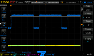

    尊敬的 Kunal:
    我将 OVP 直接连接到 GND、将 UVLO 直接连接到 IN、但行为是相同的。
    我在 Vout 到地手动短路。
    在请求的屏幕截图下方(CH1 = Vin、CH2 = Vout、CH3 = SHDN、CH4 = Iin)。
    感谢任何帮助。
    马可
    尊敬的 Marco:
    您能否将 VOUT 标度更改为1V/div 或更小、然后放大以查看 VOUT 是否为负值? 这可能会导致器件复位。 是否捕获到 RTN 引脚?
    G·库纳尔
    尊敬的 Kunal:
    我无法放大1V/div、因为我有24V 输入电源并且它会使示波器通道饱和
    在下面您可以找到根据请求引用 RTN 的新屏幕截图(其他截图则引用 GND)、但行为是相同的。
    马可
    尊敬的 Marco:
    您无法探测 VIN 是否导致了问题。 我有兴趣看到 VOUT 上的任何纹波变为负值。 我看到 VOUT 确实去了-ve:
    是否有一些配置可将电容放置在靠近 VOUT 引脚或肖特基二极管的位置?
    G·库纳尔
    尊敬的 Kunal:
    我已经在 Vout 到 GND 之间放置了一个10uF 电容器和一个11DQ06肖特基二极管。
    电压波形现在更平滑、并被钳位到二极管电压、但系统行为是相同的:4ms 开启、1ms 关闭。
    是否有可能在使用相同配置和值的 TI 评估板上进行尝试?
    这太奇怪了...
    马可
