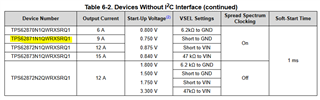

我的客户正在考虑使用 TPS62871-Q1。
他们希望使用下方无 I2C 的 TPS62871-Q1、但这些器件尚未推出。
它们是否可以在 TI.com 上使用具有 I2C 连接的器件而不连接 I2C 引脚?
请告诉我们、在没有 I2C 连接的情况下使用 TPS62871QWRXSRQ1或 TPS62871Y1QWRXSRQ1时是否会出现任何预期问题。
谢谢你。
JH
    感谢您的咨询。
    是的、可以订购 I2C 型号并在不具有 I2C 功能的情况下使用它们。 这可以很好地工作。 请确保将 未使用的 SCL 和 SDA 引脚连接到 GND。
    如需更多信息、请参阅数据表中的第9节"详细说明"。
