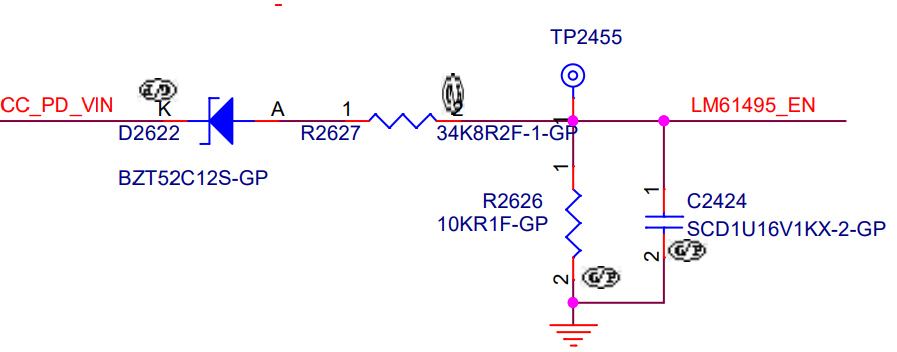

    更新原理图,因为他们想确保直流/直流转换 器在输入电压下降到15V(Voff)时被禁用,但他们需要大约17V 的 UVLO Von,所以他们 在 EN 引脚插入一个12V 齐纳二极管, 这是否可以实现他们想要的?
    请帮助检查这里是否有其他问题
    e2e.ti.com/.../lm61495.pdf
    客户应仅使用外部 UVLO 分压器来设置 Von 和 Voff。
    关断电压取决于 Von 和器件的迟滞和上升电压。
    不过、我找到了介绍允许可调节迟滞的设计的文档。 也许您可以浏览博客(https://e2e.ti.com/blogs_/b/powerhouse/posts/how-to-add-hysteresis-to-a-dc-dc-converter)、实现 R_hysteresis 电阻器以更加精细地控制 Von 和 Voff。 我本人并未亲自进行这方面的测试、但博客中展示了一个使用 LM73605降压转换器的示例、因此我认为它对 LM61495转换器的工作方式是相同的。

    感谢您的分享、但我们 想知道齐纳二极管是否也可以实现这一点?
    尊敬的 Fred:
    二极管看起来很好。 我还建议在 PSPICE 中使用电压瞬态进行仿真。
    亨利
    尊敬的 Henry:
    因此、12V 齐纳二极管可以在 Von /voff 上实现其所需的输出、对吗?
    尊敬的 Fred:

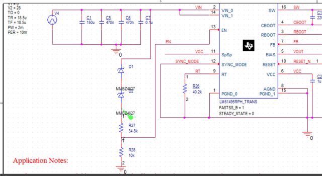

    R2627和 R2626的值是什么? VIN 的12V 电压降似乎会使使能电路偏离您所需的范围。 我还可以进行仿真以进行确认。
    亨利
    尊敬的 Henry:
    PR2626为10k Ω
    PR2627为34.8k Ω
    您能帮助我们运行仿真 以确保这一点吗、
    这将应用于下一个适用于 EPR 的戴尔显示器
    尊敬的 Fred:
    我继续在器件的 PSPICE 中放一个类似的电路、就像我提到过的、使能端的齐纳二极管网络从 VIN 提供12V 的压降、并且器件正在进行开关和调节。 您需要调整原理图的其余部分以使其与您的完全匹配、但为此、EN 应保持相同的工作状态。 不过、在17V/15V 时打开/关闭对我无效。 您可能需要调整 UVLO 电阻器。

    如果 Voff 过于苛刻、可以略微降低一下、只需确保 Von 必须小于20V。
    弗雷德
    尊敬的 Fred:
    下面随附了 von = 17V、voff = 15V 的屏幕截图。 Rtop = 25千欧、Rbottom = 10千欧。
    e2e.ti.com/.../LM61495_5F00_PSPICE_5F00_TRANS_2D00_08142023.zip
