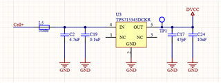

您好、TI 团队:
我们的一项电路板设计包含 TPS715345 (低压降线性稳压器)、通过检查 OUT 引脚(引脚5)可以发现有两种输出型号。 请在随附文件中找到结果 A 和结果 B:
注意:每个示波器 屏幕都显示 一块电路板的 OUT 信号。 这意味着以上结果适用于6个电路板
通过  TPS715345、似乎有一个旧芯片和新芯片根据封装信息(器件数据表第23页)、这两个可订购器件: TPS715345DCKR (旧芯 片)和 TPS715345DCKRM3 (新芯片)有一个器件标识:BNy。 因此,我想提出两个问题:
  • 参考上面的示波器 图片、结果 A 和结果 B 的 IC 变体(旧变体和新变体)是什么(假设两个器件变体混淆了)?
  • 假设我们的供应商将可订购器件: TPS715345DCKR (旧芯片)和 TPS715345DCKRM3 (新芯片)混淆在一个生产批次中、如何通过"器件标识"区分该器件、因此两个型号都具有相同的标记"BNY"? 是否有其他对变体进行物理分类的提示`?
提前感谢您的及时反馈。

    这些结果的测试条件是什么? 如果可能、您能否同时提供输入和输出的电路板原理图和示波器截图?
    至于第二个问题、原来的芯片和新的芯片的封装是一样的、所以没有办法从外观上进行分类。 然而、供应商混用这些器件的可能性非常小。

    尊敬的 Elisa Simoni:
    感谢您的反馈。 请找到以下代码片段:
    通过探测 TP1 (DVCC)信号、一些电路板具有输出变量(结果 A)、一些电路板在 RT 处具有输出变量(结果 B)、并通过使用13V 模拟 Cell+。 我想检查这两个结果(A&B)是否存在新的和旧的芯片类型? 注意、电路板(结果 A 和 B)的器件标识为 BNy。 感谢您的及时反馈。

    你好,Mohammed。
    旧版本和新版本的启动行为之间似乎存在差异。 当输入快速斜升时、旧版本的启动时间约为10-20 us、而新版本的启动时间约为500 us。
    希望这对您有所帮助。
    ELISA
