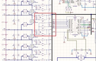

我基于 BQ76930和 BQ78350芯片制造了8节电池模块。
不同的文件对从第五个单元过渡到第六单元的情况有所不同,因此,我对该计划的正确实施有疑问。
在电池放电期间、第四个电芯的电压浪涌高达15mV。 我不认为这是正常的。
请检查我的方案。

    她对我很生气。 我会使用我们的参考设计作为这些方面的指南。
    但我确实注意到、将肖特基二极管(VD3)用于 VC5到 VC5x 的连接。 我们建议对这些二极管使用传统二极管。 这可能导致测量误差、因为这可能会因为器件内部使用 VC5x 为热敏电阻供电而变为正向偏置。
