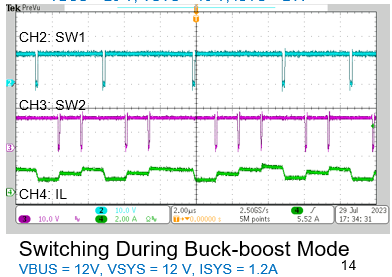

测试 EVM 时 不含电池 我有两个我无法解释的波形。
波形和相对测试条件如下所示、我想知道:
1.1。对于图1中的 PFM 模式、 为什么 SW1  在一个开关周期内改变其状态两次?  这是由于独特的内部控制策略吗?
1.2.  负载轻度如何 导致运行模式从 PWM 模式更改为 PFM?
1.3 在 PFM 模式下运行时、系统是否以降压/升压模式运行?
2.1.对于图2中在降压/升压模式下的开关、 为什么  SW2   在一个开关周期内不规律地改变两次或更多次状态?  为什么开关频率不再是800kHz 并变得不稳定?

    您观察到的是器件的正常行为。 BQ25720在轻负载期间使用所有四个开关(典型 ICHG<1A)、以实现最高的轻负载效率。 无需用户界面、该器件即可从 PFM 无缝转换到 PWM。 这是典型的 PFM 波形、并不表示有任何不稳定性。

    1.为什么 SW1  在图1中的一个开关周期内改变两次状态(FPM 模式)?
    2.为什么  SW2   在一个开关周期内改变两次或更多次状态、在图2中是不规律的(Buck-Boost 模式、Isys = 1.2A)?  为什么开关频率不再是800kHz? 它是否在 PFM 模式下运行?

    开关状态由控制器决定、可以是一次也可以是多次状态更改。 在 PFM 中、有效开关频率可能低于800kHz 的 PWM 频率。

    我将800kHz 设置为开关频率、但在降压/升压模式下、开关频率几乎变为400kHz (如图所示)。

    同样、我可以确认波形是否正常。 在降压/升压操作期间、顶部开关在大部分时间内保持接通状态。 输入电流、电感器电流和输出电流相当恒定、并具有很小的电流纹波。 如上所示、TI 优化了转换器运行以获得最佳效率。
