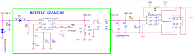

我正在使用 BQ25101H 充电 IC 为我的锂聚合物电池充电。 但在某些器件中、任何随机时间都会导致 IC 充电停止提供输出电压、因此无法为电池充电。
该器件通过微型 USB 电源获得输入电源、并且电路具有反向连接保护和 ESD 保护、尽管用户提供反向电源的可能性较小。
根据我的观察、尽管用于充电电池的输出电压没有增加、并且充电电流引脚上的电压为0V、但器件的物理状态良好。
我将电路的图像附加在下面。
    此时 TS 引脚电压是多少?
    输出电压和 CHG/电压究竟是多少? 您说它"停止提供输出电压"、但"用于为电池充电的输出电压没有增加。" 观察结果不同、因为其中一个不提供输出电压、而另一个提供输出电压。 CHG/引脚上的低电平表示正在充电。
    电池是如何连接到充电器的? 即使充电停止、OUT 引脚上仍应存在电池电压。 否则、保护器必须已关闭到充电器的路径。

    TS 引脚的输出电压为3.64V。
    我的意思是说、连接到充电器后电池电压不会增加、因此 输出引脚上的电压是恒定的(与电池电压相同)。 我使用柔性 PCB、上面焊接了柔性电池。

    如果将 TS 电压降低到正常范围、会发生什么情况? 您现在似乎在 TTDM 中。 您可能点击了安全计时器。 CHG/引脚现在正在做什么?
