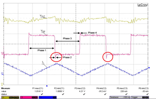

    这是轻负载条件下 SW 电压的示波器屏幕截图。 此处、SW 电压不会低于-0.3V 建议阈值。
    如果您有问题、我建议在负载条件下自行选择使用您选择的二极管来试用 EVM、并查看是否满足负电压。

    尊敬的 Santosh:
    在器件 开关 运行期间、SW 上的负电压通常小于-0.3V、 因为低侧 FET 体二极管 在死区时间内导通。  但  强制设置为 SW 的持续低于-0.3V 的负电压 可能会 损坏  FET、这不是建议的、也不在数据表中列出。
    您发布的应用手册描述了该现象。 该参数也应适用于  LM5012等非同步器件。
