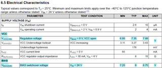

尊敬的支持团队:
请告诉我 VBIAS (SW)的含义。
这是否意味着当 TYP 小于8V 时、不接受偏置输入?
或者、这是否意味着我们需要8V 输入来为 VVCC (VIN)生成7.35V 的电压?
我要确认与下一句的一致性。
DICE-K
    您好、Dice、
    这是 Vcc 将由 BIAS 引脚供电的电平。
    因此电源切换到 BIAS 引脚而不是 VIN 的电平。
     斯特凡
