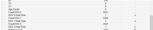

在使用 BQ4050时我有一些问题。 我可以获取 EMF、C0、C1、R0、R1、 T0、TC by GPC CEDV。
但我怎样才能得到 A0呢? 它是否会在300周期后自动更新?
此外、我如何获得第一个值 EDV0、1、2、我应该根据我自己的数据输入该值、还是 GPC CEDV 在我提交数据后将返回该值?

    固定 EDV 点适用于未补偿操作、如果您使用这些寄存器并禁用补偿、则您可以直接对其进行编程、如果您使用了固定 EDV、则无需执行 GPCCEDV 工具。 很显然、这将导致这些点的 RSOC 跳变增大、因为它们未得到补偿。

    A0是老化参数、可用于扩展 CEDV 以线性化电池老化的影响。
    对于 EDV 参数、 如果启用补偿、我只需将其保留下来、而无需写入原始数据、对吧?
    Kailun、您好!
    Age Factor 不会自动更新、它在数据闪存中设置并乘以 CEDV 补偿公式中的周期计数、以便通过老化电池进一步降低补偿电压(主要是因为电阻增大)。
    我不确定我是否理解、如果您希望启用补偿、则需要上传从 GPCCEDV 工具导出的所有数据。 如果您要使用没有补偿的固定 EDV 点、则只需更改 EDV 点、无需 GPCCEDV 工具。

    对于年龄因素、我想知道如何获得该值? 因为 GPC CEDV 不会返回该参数。 我们的客户是否应该执行300个周期并将日志数据发送给 BU 以获取此值?
    Kailun、您好!
    我们不为客户提供计算年龄因素值的方法。 如果他们有可以共享的300个电池周期数据、并且我们可以 使用这些数据作为参考、我可以向我们的算法团队核实我们能做些什么、但通常我们不会为客户计算该值。
    我们还需要所有 GPCCEDV 报告数据。
