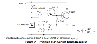

客户请参阅以下 ATL431LI-Q1的示例、以设计50mA 输出能力电路。 但是、您有没有建议的系统权变措施来保护2N22不会在发生过流和短路事件时被损坏?

    • 由于某些其他原因、用户可能会在 VO 发生短路、因此不建议将此电路用于此类应用。 (未包括层叠)
    • 您可以使用 TL431  数据表的第10-7节中所述的电路。

    我是 KOSTAL 中国的高级硬件工程师、Ethan 是我们的支持 FAE。
    根据您的问题、让我来解释一下它们的更多细节。
    • 预期输出电压 -- 5V
    • 如果有持续的负载电流或用户将要把它切换--我们把它用作板载 LDO 而 不应该关闭,最大负载电流50mA
    • 如果短路仅在启动时发生、还是存在任何其他短路情况? ----不是为启动信道在输出上没有大容量电容器,我们只是担心如果在板上输出短路接地,达林顿晶体管会被烧毁,因为没有短路电流保护。
    我们使用 ATL431LI 作为 LDO 输出、因为它具有低静态电流、阴极电流中的最大值为80uA。 相比之下、是 TL431阴极电流中的1mA。
    如果使用您提到的电路、例如50mA 输出 功能、在睡眠模式下、静态电流仍为50mA。
    这就是我们使用 ATA431LI 和飞镖晶体管的原因。 如果发生短路电流、最好有保护措施。

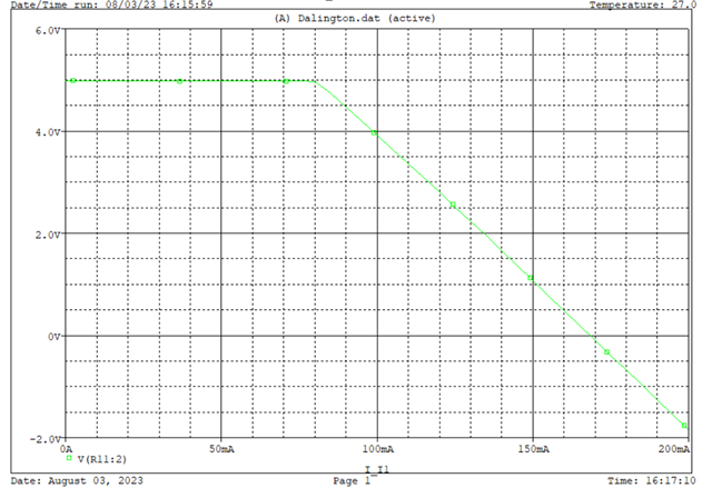

    电路下方将限制电流
    您可以通过 tweek 电阻 R11调节电路中的最大电流。
    您还可以将此解决方案的成本与 UA78M05QDCYRG4Q1 LDO 进行比较。 如果您有更激烈的问题、请告诉我。
