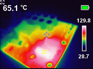

我们有栅极充电时间(开关损耗)问题

    电流 MOSFET 为:
    NTMFS008N12MCT1G、  33 nC
    我们要测试的下一个 MOSFET
    FDMS86183 14nC
    使用10R 和2个并联 MOSFET 时、栅极波形要好得多、反射可能是原因
    e2e.ti.com/.../2664_2E00_.3SUPPORT_5F00_CAPTURES-_2300_2-DUAL-MOSFET-CONFIG-_5F00_10RGATE.rar
    之前
    现在
    放大
    在我看来、VCC 稳压器不够强大、但可以发挥作用
    是否有任何想法要使转换速度更快并减少开关松动?
    VCC 电容器和升压电容器的尺寸是否合适?
    如果没有您的反馈、我无法继续

    伊格纳西奥、您好!
    当您检查布局时、您会看到 LM5122与 MOSFET 栅极之间的连接非常长、而且线宽也更小。
    这会产生高电感、并与栅极电容一起产生您在信号上看到的振铃。
    需要针对布局对此进行优化。
    此外、对于单相设计、您当前的这一功率级别也相当高。 您是否已经计算了预期的损耗?
     斯特凡

    伊格纳西奥、您好!
    在我看来、一相进行900W 设计是不可能的-至少在没有主动冷却的情况下是不可能的。
    因此、请计算 MOSFET 内需要处理的损耗以及预期的冷却和温度升高量。

    ·海 不采用主动冷却的情况下、单相、完美布局和4个 FDMS86183 MOSFET、4.7uH、350kHz 有何限制? 您认为
    伊格纳西奥、您好!
    SMPS 设计的一个常见规则是、使用 同步升压、每相可实现150 - 300W 的功率。
    如果更高、您应计算损耗并检查 PCB 的热性能。
    这或许有用:
    https://www.ti.com/seclit/wp/slup324/slup324.pdf
    我还查看了我们的参考设计、但找不到与您的规格非常接近的参考设计。
    但这里有一个也具有600W 输出功率的示例:
    PMP7282参考设计| TI.com
     斯特凡
