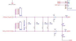

在我们的电路板中、将0.5m Ω 的分流电阻连接到堆叠器件2的接地端与堆叠器件1的 BAT 电压之间的 BQ79616-Q1芯片 BBP & BBN 引脚、如上图所示。 此外、我已启用 LPF 后置 ADC 滤波器@ 6.5Hz

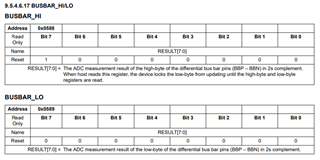

   SpiReadReg (1、BUSBAR_HI、Response_frame、2、0、 FRMWRT_SGL_R);
   RawData =(Response_FRAME[4]<< 8)| Response_FRAME[5];
   PackCurrent =(RawData*0.00003052)/shunt;//RawData*VLSB_ADC
现在我要测量充电电流、但既未连接负载、也未连接充电器、但我在 busbar_HI 和 busbar_LO 寄存器上获得了一些数据、因此它显示充电电流= 5.249A 而不是0A。
Response_frame[0] 0x01
Response_frame[1]  0x01
Response_frame[2]  0x05
响应帧[3]  0x88
Response_frame[4]  0x00
Response_frame[5]  0x56
RESPONSE_FRAME[6]  0x3C
RESPONSE_FRAME[7]  0xD2
请推荐我。

    您能否为我提供有关您的电路的更好图像? 您提供的资料过于模糊、我无法阅读。 另外、您能否具体说明一下您正尝试使用汇流条执行什么操作?
    此致!
       昆廷

    您好 Monu:
    汇流条不用于测量充电和放电电流、而是用于确保模块之间的结构完整性。
    应在模块之间连接 BBN 和 BBP 引脚、差分电压应非常低。 如果这个电压很高、模块间的连接会断开。
    如果您需要电流测量功能、请查看 BQ79656器件。
    此致!
       昆廷

    您好 Monu:
    我读过你发送的线程,我现在明白你在努力做得更好。 很抱歉误解。
    由于 LPF 的截止频率非常低、我建议延长稳定时间(500ms 至1s 范围内)。
    您还能够清理响应帧吗? 我希望确保从得到5.249A 而不是0A 的位置读取正确的 RESPONG_FRAME。
    此致!
