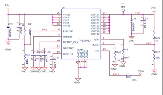

您好、先生/女士:
请参阅下图中的负载电流曲线。
我们的输入电压为16.8V、最大持续电流约为4.5A。
请帮助检查我们的原理图。
如果有任何设置不符合我们的负载分布或任何副作用、请告知我们。
期待您的反馈。
非常感谢。
    尊敬的 Statham:
    总体而言看起来不错。  是否计划通过来自 VIN 的电阻分压器或 EN 引脚上的一些外部信号启用器件? 此外、如果可能发生输出短路或从电源到电子保险丝 VIN 有长电缆、您可以考虑瞬态保护。
