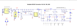

尊敬的团队:
我们的客户已将 LM3489集成到一个重要的戴尔项目中。 对于此设置、输出功率的兼容性测试需要在10ms 持续时间内达到20V/9A 的规格。
目前、电力输送(PD)控制器在关闭 PD 的内部 MOS 之前设法将电流保持所需的10ms。
 很遗憾、客户发现了一个问题。 在 L7201电感器之后的测试点、LM3489处的 Vbus 从20V 降至12.15V。 我们已确认、在9A 电流消耗期间 Vbus 20V 电压不会产生压降、从而有效地将此问题隔离到 LM3489。
 此文件包含在9A 电流消耗期间捕获的 LM3489电压波形以及观察到的 PGATE 波形。 在 L7201之后尝试将输出电容器增加到200uF、但未解决问题。
 您能抽出一点时间查看随附的波形、并就我们如何增加输出电压提供您的专家建议吗?
 e2e.ti.com/.../LM3489-waveform.pptx
我期待您提供宝贵的意见。
斯科特

    该设计是用于5A 还是9A? 如果兼容性差在10ms 持续时间内需要20V/9A、则该时间足够长、足以被视为稳定状态、因此设计/元件选型必须考虑到这一点。 LM3489原理图提到20V/5A/400mil、在本应用中、USB Type C 看起来应该只能达到20V/5A、
    但是、输出电压调节似乎表示该器件可能处于电流限制折返状态。 如果检查了9A 负载条件下的开关频率、是否也看到开关频率折返了?

    虽然我仍在查看原理图、但我想看看在无负载、5A 和9A 负载条件下开关波形的外观。
    您可以点击输出电感器初级侧的示波器探头来获取该开关波形。

    有多少主板遇到了此问题? 我想知道这是一次性发生还是在多个电路板上一致。
    此外、客户原理图看起来与将 LM3489用于 USB Type C 应用的 TI 参考设计非常相似
    https://www.ti.com/tool/TIDA-050012
    我是否可以请求获得 PFET 和输出电感器的数据表/器件型号? 我尝试搜索"P2424HT"、但没有此器件的信息。
    至于电感器、我们需要确保它在9A 状态下不会饱和、因为持续10ms 的20V/9A 基本上是直流稳态负载。
    这是一个新项目、两个新的 EVT 板出现了此情况。
    Scott、您好、
    您能否提供前面提到的 PFET 和输出电感器的器件型号?
     我想再次检查器件是否能够连续处理9A 电流。

    至于波形、我不清楚负载/开关测量期间的输出电压是多少、因为我没有看到输出电压测量值。
    我们是否知道该器件在4.5A 和6A 负载条件下是否均调节至预期输出电压? 假设在20Vin|9A 只有问题而在6A 没有问题是正确的吗?
    如果是、在这种9A 状态下客户是否获得 IC 和 PFET 的 IR 摄像头读数? 我想看看器件是否加热到高于预期值。
