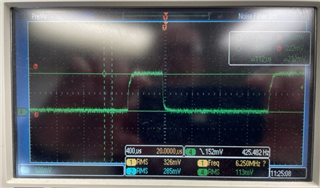

    我在与 L1电感串联的0.1欧姆1%电阻器上测量了电压、然后得到了这种脉冲波形。
    脉冲峰值大约为400mV、因此、当 PWM LED 驱动器触发时、从稳压器中拉出大约4安培电流。  LED 未亮起。
    我重复该实验、将大电源作为源、并得到此波形。  (稳压器之前的电路部分从电路中移除)
    脉冲峰值约为200mV ...因此、当 PWM LED 驱动器触发时、稳压器消耗大约2安培的电流。  LED 亮起。
    请让我知道你对 Wat 的想法可能会发生在这里。
    约翰
    您好、John:
    我怀疑您的电感器会饱和。 这就是稳压器消耗如此多电流的原因。 我还建议选择一个更大的值(如33uH)、看看这是否能解决您的问题。
    谢谢。
    安德鲁

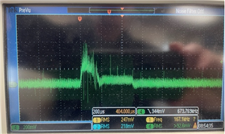

    我更改了以下值来测试3安培稳压器- LMR23630。
    L1=15uH、R7=22k、R8=179k、Cout (C6、C7、C8、C25总计)=70uF。
    这是与 L1串联的0.1欧姆1%电阻器上的波形。
    请告诉我您的想法。  谢谢!
    约翰
    您好、John:
    我将研究您的最新波形。 我想让您尝试的一个想法是、查看降压稳压器电路是否在恒定负载下工作(通过电子负载或小电阻器)、而不是使用 LED 驱动器。
    谢谢。
    安德鲁

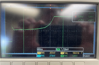

    Andrew、您好!
    下面的波形显示了施加电源后到斜坡的延时时间...
    达到9V 大约需要1.78秒。

    您好、John:
    我同意您的看法、这绝对奇怪、它需要很长的时间才能达到9V。 您能否使用所有信号(EN、VIN[位于 C3]、VOUT [位于 C6]、IOUT[来自电阻器])探测整个启动序列。
    谢谢。
    安德鲁

    您好、John:
    是的、VIN 斜坡缓慢对我来说非常可疑。 现在您的信号看起来也干净得多。 我现在怀疑输入电路。
    如果您在设计中将电源直接连接到 LMR23610/LMR23630上的 VIN 网络、是否会得到相同的结果? 对于此实验、最好去掉 Q1、Q2、Q3和 D1。
    谢谢。
    安德鲁
    Andrew、您好!
    我删除了 Q1、Q2、Q3、D1并重新测试。  这种缓慢的电源斜升现在已经消失。
