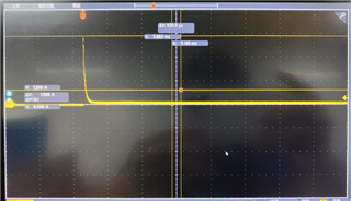

连接的负载中存在浪涌电流(如图2:6A/50us 所示)时、或异常工作时间(负载停止输出或输出压降)小于5ms 时。

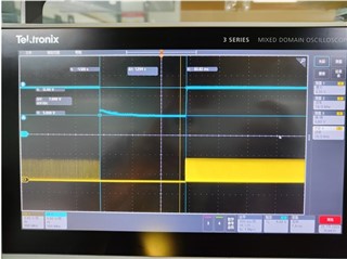

1.上电时输出12VDC 是正常的、但当我们访问负载(负载为12V/1W)、Q6波形的栅极停止、时间约为1.4s、 负载 LED 在栅极停止时熄灭;
2.我们 修改了 延迟器件的设计(C205, R203),将保护时间减少到100mS ,但与要求不符;
3. 继续调整启动延时电路(C205, R203) 当输出保护重启时间小于100ms 时、将无法升高12V 电压(如图3所示);

    1.图2是什么?  波形中的每个通道是什么?
    2.什么是"工作时间异常(负载停止输出或输出压降)小于5ms"?
    冯志
    请参阅以下图2:
    由于我们测试了升压电路、延迟时间小于5ms (无负载)、输出电压将恢复到正常的12V、
    Pleaes 指低于正常波形的升压测试结果。 谢谢。
    您好、Liang、
    请 显示包含 x 标度和 y 标度的波形。
    Unknown 说:
    1. 加电时输出12VDC 正常、但当我们访问负载(负载为12V/1W)、Q6波形的门停止、时间约为1.4s、 负载 LED 在门停止时熄灭;
    您认为 Q6波形的栅极停止 1.4秒是什么意思? 我可以看到 Q6 GS 仍然不时地脉动。 这意味着 TPS40210正在尝试重新启动、并且可能触发了过流。
    冯志
    请参阅以下波形、通道#1 (黄色)是 Q6的 GS、通道#2 (蓝色)是12V 输出:
    尊敬的 Zhang:
    这两个波形之间的区别是什么?
    一个仍在 Vout 下降时开关、而另一个则未切换。
    冯志
