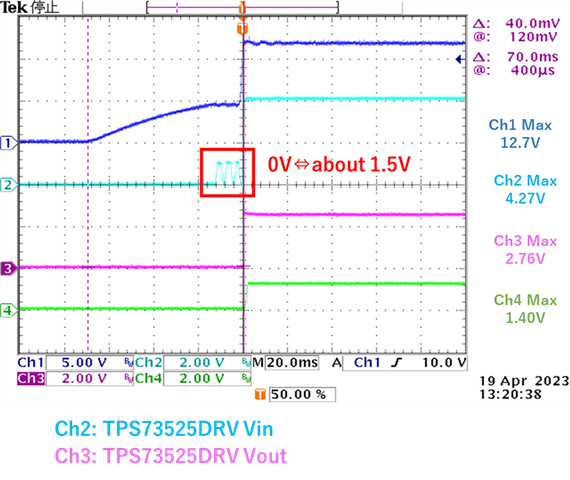

由于客户的电路设计、输入电压在 TPS735启动前变为0V⇔1.5V。
此时、OUT 引脚(1引脚)是否为电压输出?
查看内部电路时、EN (5引脚)和 UVLO 为和、因此我想知道在施加高于1.2V EN 有效电压时它们的工作原理。
客户的电路连接到 EN 和 VIN。

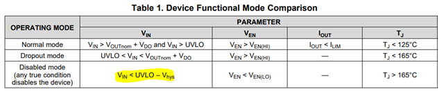

    由于客户已经连接到 Vin、TPS735直到 Vin > UVLO 或 Vin > Vout、nom +Vdo (以较大者为准)才能开始正常运行。
    TPS735具有 UVLO 电路、用于禁用输出、直到内部电路正常工作。 对和逻辑执行操作 在满足这些条件 Vin > UVLO 且 Vin > Vout、nom + Vdo 且 en>1.2V 之前、器件不会在正常模式下启用和运行 。

    尊敬的 Eunize-San:
    感谢您的答复。
    对不起我的错误解释。
    "0V⇔约1.5V"为下图中的红色框。
    我想知道在这种状态下 Vout 是否输出。
    图 波形

    您好、Nishie-San、
    不会出现稳压输出、因为该器件将由于1.5V (Vin)< 2.13V (UVLO - Vhys)而处于禁用模式。
    此致!
