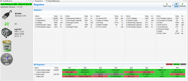

1.使用 BQ Studio 软件(版本号1.3.121)将设计容量写入 DM 区域。 重新上电后、未保存。 电池电量计的默认值为1340mA、写入的电池值为3500mA thole 在写作时,照片如下图所示;

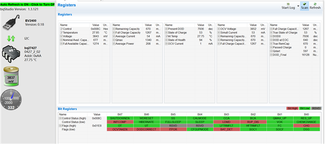

2.  2、偶尔会有电池电量增加、电压降低、电流显示正在充电、但实际上在放电、如下图;
    您好、Jeno:
    bq27427将数据存储器参数存储在 RAM 中。 这些数据将在复位时丢失、并需要重新写入。
    检查电流路径、以防实际存在电流流动。 如果没有电流、则校准偏移和电流增益。
