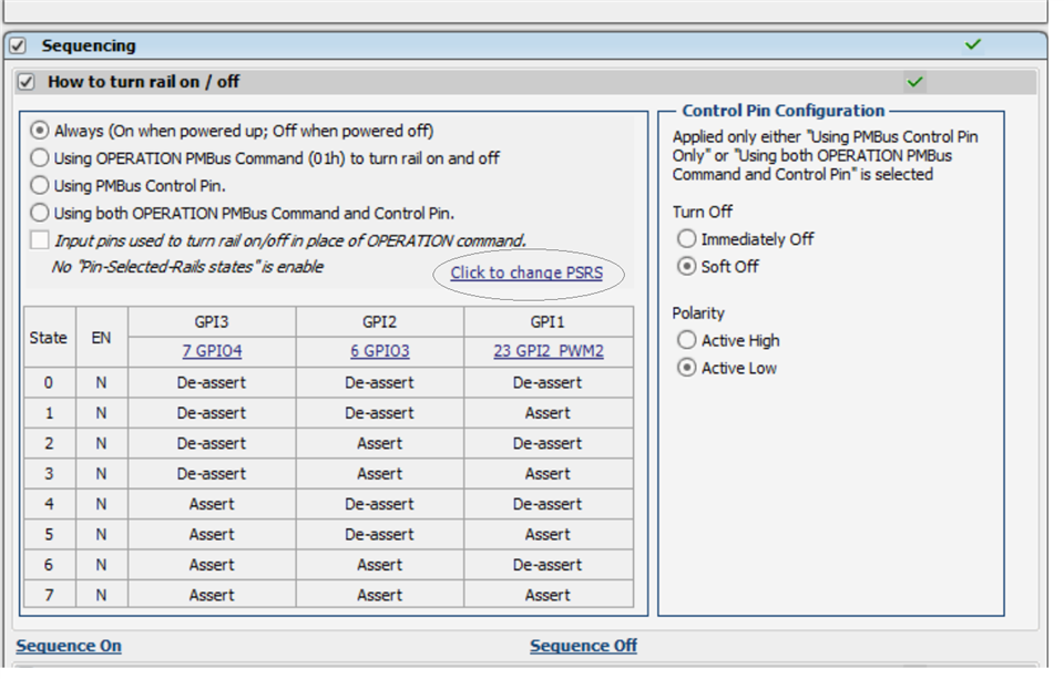

专家、您好!
我的客户在其开关项目中使用 UCD90320、并想知道他们是否可以使用 GPI 设置中断来重新启动特定电源轨。 我发现 GPI 故障响应可能适用于本例。 但是、当我在电源轨配置中检查故障响应时、我无法点击重新启动选项。 我们是否知道是否有其他需要检查的设置? 或者我们无法在 UCD90320中实现这种功能? 谢谢!
示例:
FPGA 向 GPIO1发送高电平--> UCD 需要重新启动 与 MAC 相关的电源轨(断电和上电序列)
FPGA 将低电平发送到 GPIO1 --> UCD 需要将 MAC 相关电源轨断电
