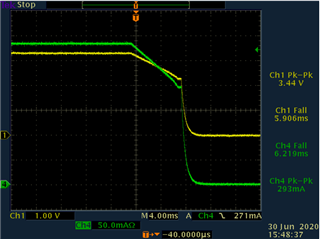

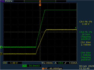

我使用 tpsm365r6evm、 用于 在3.3V (输出电压)和280mA (输出电流)下输出24V (输入电压)。 我在输出端使用独立电阻器来监控输出电压和电流、这些电压和电流将在未来设计中进入我的微控制器和其他单元。  我切换了输入电压以进行一些研究、包括温度变化和纹波、并且在 关闭期间观察到一些会导致较长下降时间的行为、我无法解读这些行为。 在开关导通和关断期间在这里连接输出电压和电流。

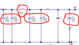

    我删除了 L1、C10、C9、R1。 在将24 Ω 电阻器连接到 EVM 输出时将24V 施加到 TP1以获得3.3V 的140mA。
    关断 Vin、我仍然得到同样长的下降时间。

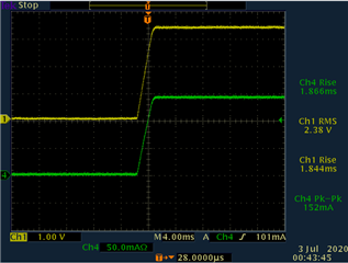

    我  在相同的条件下测试了 MPM3510 EVM、并且输出电压和电流的上升和下降时间看起来很好很短。

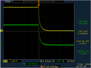

    我测量了电路、得到的下降时间约为712uS。 绿色表示电压、黄色表示电流(忽略标签)。

    在您的图形中、我们 在下降阶段看到两个不同的斜  率、而我希望有一个急剧下降斜率  、正如我在 MPM3510 EVM 中看到的那样。 为什么会这样呢?
    您好,Zeinab
    我认为这与尽管 VIN 下降、但 EN 电压在技术上仍然设置为高电平有关(如果 EN>0.4V、器件将开启)。 接地 EN 应提供与 MPS 设计类似的示波器屏幕截图。
