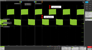

我使用 LP5907MFX-3.3作为图像传感器的电源。
在使用 LP5907时、我要问一下输出电压波形。
观察下面的电流波形、可以看到30Hz 周期内的电流变化。
相应地、输出电压也以30Hz 的周期发生变化、但输出电压不是恒定的、并随电流的变化而变化。
我很好奇输出的原因、例如下面的电压波形。
我亦询问是否有改善的方法。
    这似乎是负载调节问题、但40mA 信号的电压偏移似乎高于预期。
    电压的第二个图像有50欧姆耦合到示波器。 这是否会影响您看到的电压? 我预计负载调节会导致 uA 范围偏差。
    尼克
    Tek 的 TPR4000探头(有源电源轨探头)用作示波器的探头。 直流时的输入阻抗为50kOhm。
    是否有办法改善负载调节引起的输出电压波动?
    下图是另一个 LDO (可调输出类型)波形。
    当使用其他 LDO 时、会有一个由于负载调节而产生的峰值波形、但它立即稳定。
    固定输出类型和可调输出类型之间是否存在差异?
    谢谢。
    我进行了计算、我重新进行了计算、估计该器件在40mA 上由于负载调节而产生的输出电压偏差约为1.3mV、这与您看到的结果一致。 抱歉。
    LP5907是一款在旧工艺节点上设计的传统器件、因此不足为奇的是、它具有较差的负载调节(以及这方面的线路调节)。 较新的器件具有更好的线路/负载稳压器。 您提到的哪个器件具有更好的负载寄存器?
    尼克
    上图是另一家制造商的 LDO 输出波形。
    请推荐具有良好负载调节性能的新 LDO。 (P2P LP5907)
    LDO 将用于图像传感器电源。
    此外、下图中标记的器件是否适用于负载调节和负载瞬态?
    我明白了。 TPS784-Q1看起来是我的最佳选择、并且应该具有比 LP5907更好的负载调节性能。
    您在"范围"屏幕截图中的标记正确。
    尼克
    感谢您的帮助。
    我将测试 TPS784。
