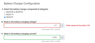

您好! 我有一个关于 TPS25750 USB C PD 控制器的问题
我正在尝试将其与 BQ25731电池充电芯片配合使用、但在 TPS25750 Application Customization Tool 中无法将电池充电电压降至9.2V 以下。
根据数据表、BQ25731应该能够为1至5节电池组充电。 这意味着我能够在"Battery Charger Configuration"下的"TPS25750 Application Customization Tool"中定义的充电电压应能够降至4.2伏、但仅允许9.2V 至23V。
此外、在 TPS25750EVM 指南的文档(SLVUBY2A–2020年7月–2020年11月修订)中、图5-4显示、使用 BQ25731时、此设置应能够降至1.024V。
谢谢。
纳特
    我可以确认您看到的问题。  我需要咨询 GUI 团队。
    克里斯
    该 EVM 提供模拟电池连接 TPS56637、以模拟3节电池。  这就是最小电压为9.2V 的原因。  在 GUI 中、可以选择 BQ 器件的非 EVM 配置、我认为该配置允许整个范围。
    克里斯
    遗憾的是、无论我从图形中选择哪种配置(标记为 EVM 或不标记为 EVM)、BQ25731的充电电压都限制在 9.2V 和23V 之间。
    Kyle、
    这是 GUI 中的一个错误。  非 EVM 配置不应存在限制。  我 已向相应的团队提交错误、以便尽快解决此问题。
    克里斯

    您能否导出设置并在此处提供、以及提供 BQ25731所需的值? 充电电压和电流?

    我希望上述两种配置都使用 BQ25731配置、充电电压为8.4V、充电电流为1.664A。
    感谢您的帮助、
    请查看随附的。
    /cfs-file/__key/communityserver-discussions-components-files/196/config_5F00_1.bin
    /cfs-file/__key/communityserver-discussions-components-files/196/config_5F00_2.bin
    克里斯
