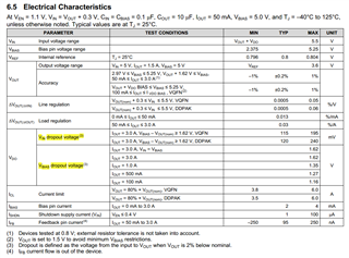

我们正在使用 TPS74401RGWR 设计5V 至3.3V (0.6~1A 负载电流)。 我们不想设计额外的偏置电源。 Vbias 是否与 Vin 相同?
我认为没关系、根据数据表 第8.2.2-8.2.3节、  Vin >= Vout + Vdo (bias)。  但仍然希望您可以帮助确认它。  还有其他要注意的事情吗?   谢谢。
    是的、该器件可以与单个电源轨一起使用。 如果余量为1.7V、您将有足够的余量在这些条件下运行。 唯一需要注意的是、偏置轨应连接到 VIN、在这种配置下、输入轨需要额外的最小电容。 请按照抓取问题时在数据表中显示的内容进行操作。
    约翰
