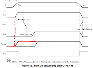

我目前正在脱离准系统7英寸液晶显示屏的第一个偏置电路、要求如下
VDD = 1.8V
VGH = 18V
VGL =-6V
AVDD = 9.6V
VCOM=3.8V
序列要求(VDD VGH>>AVDD=VCOM>>VGL>VGH)

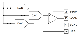

我认为这是一个可以支持所有偏置的芯片、我并没有在这块芯片上使用 WLED 驱动器。 读 VCOM 应用时的代码。 我看到应用示例连接了一个 VCOM-FB (feedback?) 连接到 NEG 端子(VCOM 缓冲器的反相输入)。 我想知道它是如何工作的、因为我的 LCD 没有 VCOM 反馈引脚、这是否意味着我无法在此芯片上使用可编程的 VCOM 缓冲器? 或者、它是否意味着我实际上必须参考一些其他电压。
我看到很多应用只是使用来自 AVDD 的分压器来创建 VCOM 偏置。 我也可以这么做、但我想知道如何使用此可编程 VCOM 缓冲器来充分利用此芯片。

    您好、Will、
    NEG 是 VCOM 内部缓冲器的负输入、因此、如果您的面板需要从 AVDD 生成哪种类型的 VCOM、更建议使用 TPS65150、它没有 WLED 驱动器、所以也可以更具成本效益。

    降低成本和使用 TPS65150等更为简化的芯片是有意义的。 但是、我仍然希望详细了解这款芯片及其工作原理、因此我有以下问题。 另外、TPS65150无法帮助提供我的 LCD VDD 要求(1.8V)。 我的输入为5V、使用 TPS65154、我可以使用 VCC 为我的 LCD 面板提供 VDD = 1.8V。
    • VCOM 内部缓冲器的该负输入是否需要 LCD 具有反馈引脚? 是这样工作的吗? 看看功能图、它看起来像一个跟随器设计。 是否能够像运算放大器跟随器一样将 NEG 引脚连接到 VCOM?
    • 关于 TPS65150、我不太明白 VCOM 缓冲器是如何在此芯片上工作的。 不能使用 I2C 编程、因此我尝试弄清楚此芯片上 VCOM 是如何确定的。 它是否仅由采样应用中的分压器决定? 与在该芯片上使用 VCOM 缓冲器相比、它与单独使用分频器有何不同。
    • TPS65150的 VCOM 的排队等待时间并不是我所需要的、因为在本例中、VCOM 被重新命令通过 AVDD 进行单向启动。 这是否意味着我将无法在此芯片上使用 VCOM 缓冲器?
