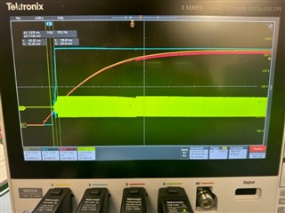

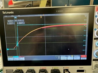

    您能否测量转换器启动时的输入电压、输出电压、感应电阻器信号和 UVLO 信号?
    在启动期间、输出电容器为空、当 UVLO 电压设为低电平时、可能会导致电流消耗增加。 因此、这可能是需要较低检测电阻的根本原因。 但如果您提高 UVLO 电压电平、或许可以使用更高的检测电阻。
    布里吉特
    是的、我看到的内容如下:
    黄色=输入
    红色= UVLO 节点
    蓝色=输出电压
    绿色= V 穿过 Rsense
    我在检测电阻上没有看到压降尖峰。 这些结果符合您的预期吗?
    您好、Rachel:
    下面我将向大家展示感应信号应该是什么样的:
    它应该是流经低侧晶体管的电流的副本。 是的、在上升沿和下降沿都有尖峰、这些尖峰应通过 CS 和 CSG 引脚之前连接的 RC 滤波器滤除。
    我在测量中看到的尖峰非常高、尤其是如果您不在电阻器上进行测量、而是在检测引脚上进行测量。
    LM5176提供逐周期电流限制、以防止出现过流和短路情况。 在降压运行模式下、CSG 和 CS 引脚两端感测到的谷值电压限制为 VCS (BUCK)=80mV。 如果在降压开关关断期间检测到的电压未降至此阈值以下、则高侧降压开关会跳过一个周期。 在升压操作中、CS 和 CSG 两端的最大峰值电压限制为 VCS (BOOST)=120mV。 如果低侧升压开关中的峰值电流导致 CS 和 CSG 上的电压超过此阈值电压、则升压开关将在时钟周期的剩余时间内关闭。
    电流尖峰可导致电流限制事件、从而使器件进入断续模式。
    请尝试在您的设计中将 CF 提高到100pF、然后我认为您可以再次将感应电阻器的值提高到更高的值。
    布里吉特
