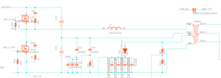

我正在开发用于72VDC (IN)到14.40VDC (OUT)转换器的550W LLC 谐振转换器。 和 C22 C23是2.2uf 谐振电容。 谐振电感为 L1 0.6uH MPC075LR60C。 瞬态初级绕组为7.7uH 且 NP/Ns = 2.5。
是半桥分相式电容器谐振转换器。
男= 12.96
Q = 0.2
谐振频率= 100kHz
在20A 及以上时、L1电感器发热过大(超过100C)。 解决此问题的任何建议。
    尊敬的 Aruna:
    您使用的电感器不使用铁氧体磁芯。 对于这样的高频率、通常建议使用铁氧体磁芯材料。
    马尼坎塔
    感谢您的答复。 什么是 sendust 环形磁芯? 对于此类应用是否合适?
    尊敬的 Aruna:
    我只推荐针对此应用的铁氧体磁芯、因为所有其他磁芯材料在如此高的频率下都具有更高的磁芯损耗。
    马尼坎塔
    谢谢...线圈类型怎么样? 利兹线或任何其他提示
    您可以使用绞线。
    马尼坎塔
