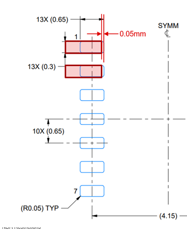

大家好、
我想知道 IC 的实际着陆位置与 PCB 占用空间之间的差距是否会产生问题。
蓝色一号是 IC 的实际着陆位置、而红色一号是客户的 PCB 占用空间。 该引脚的占用空间为0.05mm。 是否存在任何预期问题?
谢谢。
埃拉
    您好、Ella、
    如果客户制造商可以保证 IC 将落入平台中、如下图所示、应该没有问题。
    我看到的一个潜在问题是、在焊接回流过程中、IC 如果侧移过多、从 IC 引脚的一侧断开连接、如下所示。 如果所有引脚都仍然存在金属接触、我认为不会出现性能问题、但这是客户必须认识到的、与制造商沟通并确定是否需要这样做。
