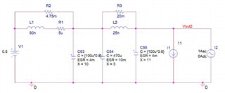

我正在分析电路板的电路板 PDN 仿真、并想将 TPS546D24A 稳压器模型添加到仿真工具中。 您能否提供稳压器的 VRM 模型或等效电路?
示例等效电路:
我们使用单相、输出电压为0.5V/11A。

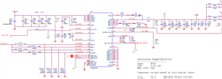

    您是否有任何正在设计的特定补偿值或初始原理图(输出滤波器)?
    这将帮助我为您的特定应用创建 VRM 模型。
    产品页上目前提供了一个平均 PSPICE 模型、您可以对其进行仿真、以找到输出阻抗 VRM 模型。
    谢谢。
    约瑟夫
    您好、Joseph:
    输出滤波器。
    尊敬的 Gajendiran:
    我将审阅原理图并 在明天发送有关 VRM 模型进度的更新。

    尊敬的 Gajendiran:
    请查看随附的原理图和 VRM 模型与平均 PSPICE 模型的仿真结果。
    在"stance_plot.pdf"中、绿色迹线是 VRM 模型、红色迹线是 TPS546D24A 平均模型输出阻抗。
    另请注意、此 VRM 模型仅对平均模型仿真中给出的参数有效。 更改补偿参数或者输出滤波器都会更改结果。
    我建议直接使用平均 PSPICE 模型、但提供的 VRM 模型适用于这种特定条件。

    您好、Joseph:
    C53、C54和 C55电容器是稳压器的内部电容?
    尊敬的 Gajendiran:
    我开始使用您发送的原理图中的相同输出电容。 从那里、我修改了它以及 L 和 R 值、以使 VRM 模型的输出阻抗与实际的器件平均模型相匹配。
    因此、C53、C54和 C55不是内部电容器、但它们有助于对转换器的输出阻抗进行建模。 转换器的控制环路和输出滤波器是影响输出阻抗的主要元件。
    谢谢。
    约瑟夫
    您好、Joseph:
    电容器数量与我的原理图不匹配。 在原理图中、输出电容器是 4 X 100uF、3 X 470uF、但在您的模型中、是10 x 100uF、3X470U、11X100u。 实际上、我是使用输出滤波电容器进行仿真、因此请提供一个不带输出电容器的 VRM 模型、不要在 VRM 模型中包含任何输出电容器。
    另一个问题:您为什么在 L2之前添加 C53和 C54电容器? 所有输出电容器都应该位于 L2之后、对吧?
    尊敬的 Gajendiran:
    从负载连接的位置测量输出阻抗、则可以简化计算。 则输出电容将在输出阻抗中发挥作用。
    创建 VRM 模型后、我调整了 RLC 网络、使输出阻抗与转换器模型的输出阻抗匹配。
    您是否在寻找与众不同的产品?
    谢谢。
    约瑟夫
