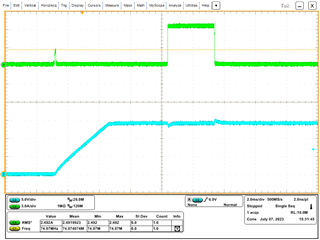

我对 TPS55288电流限制有疑问。
我们当前使用的输出电压为14V 输出、输出电流为6A (2ms 开启、13ms 关闭)。
我想根据负载变化检查 TPS55288输出电压、但当我使用电子负载施加6A 时、TPS55288输出关闭。
我检查了寄存器、它处于 OCP 状态。
 硬件的感应寄存器短接、我在2h 寄存器上设置电流限制禁用。
根据上述设置、输出不应关闭、但我不知道为什么会关闭。
我想知道是否需要任何其他硬件和软件设置。
(我已经在 ILIM 引脚上设置了20k Ω)。
