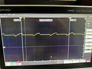

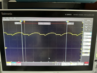

II 使用 UCC2897设计了有源钳位。 但钳位电容器的电压不是我需要的。 它应该像 n_n_n、但它的形状类似于-、^-、^。 换言之、电压首先降低、然后以三角形上升、但不会变为曲线。 我增大了电容值、甚至添加了串联漏电感、但没有变化。 我会很高兴,如果你能帮助我。

    在50V 和25V 输入电压下分别运行。
    根据公司规则、我无法分享原理图、但可以说它与 SLUA535A 类似。

    若要正确确定钳位电容器的大小、应测量主 MOSFET 的 VDS 电压。 VDS 应显示为平滑双曲函数顶部。 由于您无法分享任何详细信息、我建议订购 UCC2897A EVM、以便测量和比较正确波形的外观。

    感谢您的回答。 VDS 电压是 Vin 和钳位电压之和。 是否应该减小钳位电容器的尺寸? 我 正在考虑添加一个串联的漏电感。 我可以与您分享主 MOSFET 的 VDS 电压。
      这些值包括:
    输入电压24-57V 75W
    VOUT 12V (2个独立输出)
    10nF 钳位电容器( 我将其增加到40nF、没有变化。)
    236 μ H Lmag

    该波形表明谐振时间常数与最大关断时间相比过低。 如果您保留同一个变压器、请尝试增加钳位电容器。  如果钳位电容器变大、请考虑 增加磁化电感、以获得尺寸更合理的钳位电容器。 我 μF 您需要一个 x μ F 范围内的钳位电容器、这就是为什么您在从10nF 增加到40nF 时没有看到任何变化的原因。 请参阅 SLUA535A 的公式49

    今天、我意识到我忽略了 MOSFET 寄生效应。 这就是为什么会有这样的波形。 如何根据 Coss 计算 Lmag 和 Clamp。
    Beyza,
    请参阅 此处的第4.3.2节
