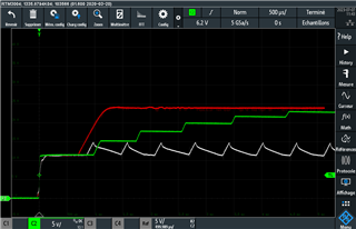

我正在设计一种需要12V 电池供电输入提供24V/1A 输出的产品。 我选择了 TPS43060转换器、并且制作了一些原型板。 大多数电路板按预期工作、但其中10%存在与24V 输出相关的一些问题。
我们在升压转换器输出和负载之间使用一个附加的高侧开关(VN5E160MSTR-E)、以便能够在我们不需要时关闭输出电压。
在有缺陷的电路板上、升压无法达到所需的输出电压。
下面是一些测量值:(红色:工作板、绿色:空载时有缺陷的板、白色:带有750mA 负载的有缺陷的板)
您能帮助我了解有缺陷的主板上有什么问题吗? 我不理解电流升压转换器的行为。

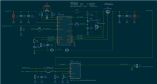

以下是我使用的电流原理图:
    Noel、您好!
    您能否在启动时使用正常电路板和有缺陷电路板的开关节点。 请在输入电压的同时检查电流检测、软启动和反馈电压。 该器件似乎试图升压、但一些保护会阻止它正常开启并尝试重新启动。
    由于90%的电路板正常工作、我预计原理图也可以。
    布里吉特

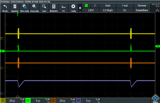

    我进行了一些额外的测量、在有缺陷的电路板上、驱动外部 MOSFET 似乎正在拉低 TPS43060 LDO 输出(VCC)电压。 由于 LDO 电压过低、转换器必须关闭、然后尝试按您所说的方式重新启动。
    由于器件短缺、我选择了一些可用的 MOSFET、但做出了一些不好的选择。 CSD16408Q5 VDS 最大电压为25V、我将输出电压设置为25V。 有可能是这些卡上的 MOSFET 已烧坏、这说明转换器无法再正确驱动栅极。 你怎么看?

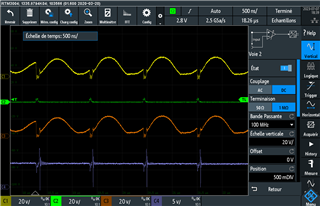

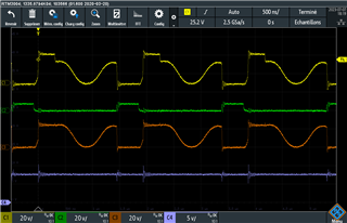

    下面是一些波形。 黄色:HDRV /绿色:LDRV /橙色:SW /蓝色:内部 LDO 输出(VCC)
    工作板:
    有缺陷的电路板:
    Noel、您好!
    在 VCC 和 BOOT 之间是否有二极管?
    是的、如果 VCC 放电、器件将尝试重新启动。
    由于额定电压过低、MOSFET 或一个 MOSFET 可能会损坏。 如果您在所有电路板上使用此 MOSFET、我建议更换它们。
    如果将一个不能正常工作的电路板上的 MOSFET 与某些具有相同封装、相同额定电流和更高额定电压的 MOSFET 交换、会发生什么情况?
