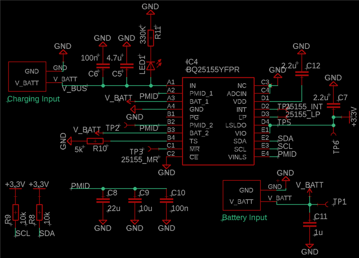

我正在研发一款可穿戴设备、它使用 CC2640R2F 微控制器通过 BLE 收集数据并进行传输。 我正在使用 BQ25155进行电池充电和电压监控。 在查看数据表时、我有一些疑问。
  1. 我的电池容量是15BQ25155在-20 mA 1C(放电率),这是不是很小的容量测量?
  2. "完整线性范围"(BQ25155数据表、第21页)给定的 电压为2V - 5V、这是否意味着如果我的电池电压低于2V、那么就不会测量到它?
  3. 电池容量是否对监测电池电压具有重要意义?
  4. 我需要3.3V 的稳压电源、因此我已经决定将 LS/LDO 编程为3.3V (不使用提供1.8V 的 VDD)。 如果我们使用的是 LS/LDO、那么 VINLS 是否应该接地(请在 e2e 本身的几个原理图中看到此 问题、链接:BQ25155:电压寄存器读取问题)?
  5. 如果使用 LS/LDO、VINLS 应该连接到 BAT 或 PMID 吗?
  6. 此外、是否应该短接 VIO 和 LS/LDO?
  7. 如果我们不使用 VDD (1.8V)、那么应该对 IC 上的那个引脚执行什么操作、也就是说、它应该保持悬空吗?
  8. 什么是 PMID 引脚输出电压? 在数据表中、它将"稳定的系统电压"改为4.5V、但为什么它被称为输入/输出而不是仅称为输出?
  9. SCL 和 SDA 应该被连接至 VIO? 是否可以连接到将设置为3.3V 的 LS/LDO?
  10. 我可以将 μ~PG 保持悬空吗?
我已附上了原理图的图像。 请尽快提供反馈。
穆罕明·谢赫
    1.确认您是指通过 ADC? 15 -20 mA 在充电期间应该可测量、但在放电期间不一定能测量。
    小于2V 的 ADC 将不是精确的。
    3.这是你应该咨询电池制造商. 对电池电压的监控只会报告 BAT 引脚上的电压、可能不一定反映电池容量。 将需要使用有关特定电池的信息来计算容量。
    4.如果您使用的是 LS/LDO、则 VINLS 应连接到 LS/LDO 的电源、它不应接地。 将至少1uF 连接到 VINLS 会很有用、可以为 LS/LDO 供电。
    5.通常应将其连接至 PMID。
    6. VIO 应短接到您的系统上拉电源轨。 如果使用 LS/LDO 作为系统电压、则可以将其短接至该引脚。
    7.如果未使用、VDD 应至少连接到一个2.2uF 的电容器接地。
    8. PMID 输出电压取决于 VIN 是否大于 UVLO、是否大于 VBAT_SLEEP 以及是否< VINOVP。
    如果 VIN 在该范围内 、则 PMID 电压取决于 PMID_MODE 和 PMID_REG_CONTROL 设置。 如果 PMID_MODE = 01、则 PMID 将由电池供电、并等于电池电压。 如果 PMID_MODE = 10、则 PMID 将悬空、如果 PMID = 11、则 PMID 将下拉至接地。 如果 PMID_MODE = 00并且存在 VIN、则 PMID 电压将由 PMID_REG_CONTROL 确定、并可等于 VIN、4.9V、4.8V、...、4.4V、 电池充电。
    如果 VIN 不在该范围内、PMID 将由电池供电、并且将接近电池电压。
    SCL 和 SDA 通常连接到 VIO。 VIO 还可以连接到 LS/LDO、以将 IO 电压设置为3.3V
    10.是的、如果未使用的 PG 可以保持悬空状态。
    胡安·奥斯皮纳
    您几乎已经回答了我的所有问题、只是我还有另一个问题、
    • 考虑到我使用 LS/LDO 作为系统其余部分的输出(3.3V 电源)、BQ25155本身的电流消耗是多少。 它用于电池的功率计算。
    • 此外、您可以回顾一下我的最终原理图吗?
    穆罕明·谢赫
    BQ25155的电流消耗取决于其模式。 您可以参考数据表的这一部分、确定适用于每种模式的电流消耗:
    您的原理图大部分看起来都合适。 PMID 为 LS/LDO 提供源。  除了测试点之外、我没有看到与 MR 的连接。 将开关连接到 MR 可能很有用、这样您就可以在仅通过电池启动后退出运输模式。
    胡安·奥斯皮纳
    感谢您的答复。 我将在工作模式下使用 BQ25155。
    另外、感谢您验证原理图。 我将使用微控制器的 GPIO 提供 MR 脉冲。 我可以这么做吗?
    穆罕明·谢赫
    在启用 LDO 的工作电池模式下、器件通常应消耗大约21uA 的电流。
    我将使用微控制器的 GPIO 提供 MR 脉冲。 我可以这样做吗?
    我建议在原型设置中对其进行测试。  MR 有一个用于连接 BAT 的内部125k Ω 上拉电阻器。 我们有时会遇到的情况是、微控制器 GPIO 可以在内部具有上拉或下拉电阻。 这为 MCU 或 VCC 提供了一条可能的路径、从而可能导致电压反馈(BAT 与 VCC 电源轨之间的潜在连接会绕过 BATFET 并导致意外行为)。 我建议在这种情况下查看 MCU GPIO 引脚的内部、并注意过多的电流消耗或意外的 VCC 电压。
    胡安·奥斯皮纳
    我正在将 CC2640R2F 用作微控制器。 我将在按钮原理图中添加焊盘、并通过使用跳线连接的微控制器进行测试。 感谢您的答复。
