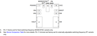

大家好、
我要使用固定输出为3.3V 的 TPSM365R3。
对于实验室测试、我希望能够更改开关频率(通过更改电阻器值)、但保持固定的输出。
从上图可以看出这种配置是可行的:
TPSM365R3V3FRDNR。
但我在下表中看不到该选项:
我只是想确保可以实现具有可调开关频率的固定输出电压。

    大家好、Ohad、
    请参阅 DS 第22页、 9.3.6外部 CLK SYNC (使用 MODE/SYNC)。 但 RT 功能不是,此引脚在内部进行了修整。
    请注意此处的引脚说明、
    埃莱娜
    尊敬的 Elena:
    不确定我是否理解您的答案。
    我们可以提供具有固定输出电压并修整为 RT 的器件型号吗? 我们不需要 SYNC 选项也不需要外部时钟

    大家好、Ohad、
    我们仅提供所列的 Deice TRIM 选项。 对于您的器件、如果需要更改频率、唯一的方法是使用外部时钟、而不是 RT。  除非有大量的市场营销或目标客户、否则我们不能打开新项目。
