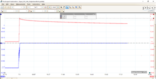

    请找到输入/输出电压波形。
    输入电压(蓝色)~32V。
    输出(红色)~29.33V。
    负载:无(0 mA)负载。
    重要提示: 我们已经收集了这个波形、想要采集 FB 和 SS 波形、但我们只是打开了电源、发现 LM5176 IC 已损坏、因此我们无法采集 FB 和 SS 波形。 4到5个 IC 都已损坏。
    LM5176为什么会造成损坏?
    波形_1:

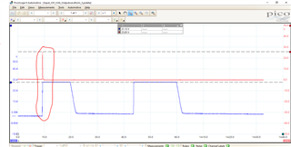

    Wavwform_2 (波形1的缩放版本):

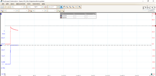

    第二次启动:LM5176已损坏(输入/输出)波形:
    波形_3
    波形3的缩放版本:

    查看上述测量值时、您的输入电压似乎非常不稳定。 您能否在使用额外电容的情况下将其稳定下来? 开关电源需要相对稳定的输入才能正常工作。 这通常通过接近器件的输入电容来实现。
    布里吉特
