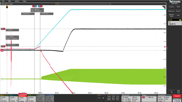

我将使用 LM46002生成负电源轨、如果将使能引脚连接到 Vin al 就会正常。
如果我尝试按照 SNVA722b 应用报告中所述处理使能引脚、我会发现在某些电路板上、当我拉取 EN 引脚时 LM46002不会启动。
在这种情况下、Vout 会变为轻微正、达到600mV 左右、EN 引脚没有响应。
CH2 EN 引脚 CH3 Vout CH4 SW 节点
EN 连接到 Vin beahve 井的同一电路板
这是否与 Robert C 在几年前描述的 LM46002闩锁问题有关?
提前感谢
斯特凡诺
    你好
    是的、可行。  您应该在输出端尝试使用钳位二极管。
    我还附上了可能有用的另一份 IBB 应用手册。
    e2e.ti.com/.../8585.snva856a.pdf
