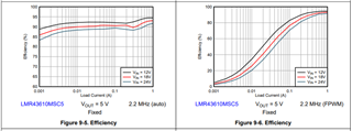

Q1: LMR43610RS5Q 在 PFM 模式下工作的电流大小
Q2:对于我的应用、工作电流是一个动态范围、所以 LMR43610RS5Q 会 在 PFM 和 PWM 模式之间不断切换、可能是有问题还是不稳定?

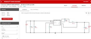

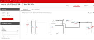

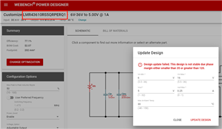

 Q3:公式计算电感(Iout=0.25A)是17uH、但示例应用电路电感是3.3uH、对于我的应用(Iout=0.25A)、我们 使用17uH、对吗?
