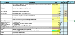

我们将按照计算电子表格构建板。
I rated = 5.5A、Ilimit = 6A、Vin = 12V
在空载时、浪涌电流为1.6A、但在4A 时、无法启动。
我认为4A + 1.6A = 5.6A、t 接近 Ilimit。
您可以帮助我如何解决该问题吗?
但打开后,我可以看到电流限制为6A。
通过 C_dvdt = 3300pF、C_out = 1000uF、C_iTimer= 2700pF 和 Ltype 锁存模型。
可以为我评论一下吗?

    请附上 Excel 工作表以供审核。 您使用的 CC 负载是4A?
    我认为器件由于高功率耗散而进入热关断状态。 FET 上的启动应力期间较高、因此器件可能达到 TSD。

    如何在启动时保护 TSD?
    启动时间是否更慢? 或电压源压摆率变慢?
    请告知我。
    月亮
    您好、
    是的、请尝试增加启动时间。 但在任何 dVdT 电容值下、器件可能无法支持您的启动负载要求。
    输入电压压摆幅过慢也会有所帮助。
