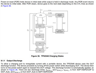

客户试用了一个 EVM、TPS2546似乎关闭、然后在切换 CTL 后重新通电。 这样做的原因是什么?

    您是说 VOUT 在更改 CTLx 配置后丢弃了吗?
    >>客户反馈:我一直在使用 EVM 进行实验、发现每当 CTL 开关时、TPS2546 VOUT 都会关闭电源、然后重新打开。 因此、我想知道将 TPS2546放在 Type-C 图中是否可以避免断电和重新启动状态、从而在 CDP 模式中修复状态?
    Scott、您好、
    OUT 放电是 CTLx 配置发生更改时的预期行为、因为 TPS2546需要重新采样 CTLx 以进入正确的充电状态。
    将 TPS2546放在 Type-C 图中是为了避免这种断电和重新启动状态,从而固定 CDP 模式的状态?
    您能指出这张图吗? 我在 TPS25810数据表中看到的图表如下所示、该图表仅支持 DCP。
    将 TPS2546与其他仅 Type-C DFP 控制器(例如 TPS25810)配合使用的目的是、因为只有 Type-C DFP 的控制器不支持 BC1.2。 通过修复 CDP 模式下的状态、可以保留数据功能和1.5A 充电电流、同时在更改模式时避免 OUT 放电。

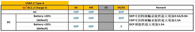

    1. 当 TPS2546在标准 USB 端口上时、我们是否确定在关断期间它应该处于 SDP、CDP 还是 DCP 模式? 或者 USB 协会是否制定了法规?

    Scott、您好、
    TPS2546对 VOUT 放电、然后在切换 CTL 时重新给其通电以重新采样。 在仅支持 Type-C DFP 的标准控制器的情况下、由于 VOUT 连接到仅支持 Type-C DFP 的控制器且 TPS2546无法放电和重新采样、因此如果需要添加 BC1.2 TPS2546、则它固定为 CDP 模式。
    是的。
    当 TPS2546连接到标准 USB 端口时、我们是否确定它在关闭期间应该处于 SDP、CDP 还是 DCP 模式? 或者 USB 协会是否有法规?
    设计人员应该决定这一点。 据我所知、这方面没有调节。
    在诸如 TPS25815控制器(包括 Type-C DFP 和 BC1.2)的情况下,它的行为是否涉及在切换 VOUT 时对 Type-C 控制器放电?
    TPS25815仅在连接器件时对 CTL 引脚进行采样。 如果您在连接设备时更改 CTL 引脚、则 BC1.2模式不会更改。
