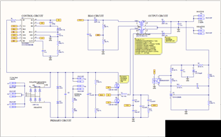

我包含了一个电源稳压器电路原理图。  我的电路具有575VDC 标称输入、能够承受750V 尖峰电压、我需要在20A 电流下输出50V 电压。
所包含的电路是否会按预期工作?
    尊敬的 Alex:
    此控制器的建议最大电压 为600V。  如果控制器发现输入电压为750V、大于绝对最大值、则控制器会 损坏。
    马尼坎塔
    如果我放置一个570V 齐纳分支、这会使这成为可能吗?  在这方面,你会建议什么考虑?
    您可以在对 LLC 输入电压没有限制的情况下使用 UCC25600控制器。 有关原理图设计、请参阅其 EVM,
    使用齐纳管不是一个有效的选项。
