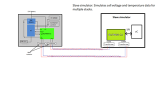

    尊敬的 Andria:
    感谢您的快速响应。
    我将只使用1个具有1个  BQ79600的从仿真器。 这样可行吗?
    尊敬的 Vinayak:
    从您将的图连接到原始线程、您有2个 BQ79600从单独的板相互通信、每个都有自己的 MCU。
    这是无效配置、因为 BQ79600器件未设计为相互通信。
    如果您将配置更改为在 MCU 和 BQ79616等电池监测器之间仅允许1个 BQ79600进行通信、则可以这样做。
    此致!
    安德里亚

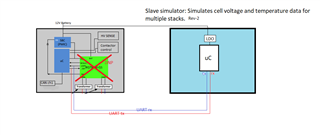

    我又提出了一个建议(请参考下图)
    *删除/取消填充  BQ79600
    *接入 UART TX Rx 线路
    *使用另一个 uC 发送 UART TX Rx 将模拟 BQ79600。
    请回顾并分享反馈。
    V·莱勒
    尊敬的 Vinayak:
    哪些限制阻碍您使用 BQ79616?  如果您能列出限制条件、我可以提供更好的建议。
    很遗憾、对于您建议的在不使用 BQ79600的情况下进行的设置、我对您正在使用的其他器件没有专业知识、因此我无法就此提供反馈。
    此致!
    安德里亚
