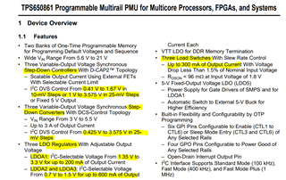

在为 TPS650860开发开发套件时、我意识到并非所有输出都具有一定的输出电压范围。 我知道它与 OTP 设置相关、但无法在数据表中的任何位置找到这些器件的实际值。 在阅读论坛时、我找到了 TPS650860的设置、但找不到其他两种器件的任何设置。 这些软件可以从任何地方在线获得吗?
最佳、MB
    您好、Michal、
    TPS65086x PMIC 均具有相同的电压范围功能。 为  TPS650861 是用户可编程版本、因此可以更改电压默认值、但所有版本都具有相同的范围。 这些电压范围可在的"特性"部分中找到 TPS650861产品说明书 (下图)。
    如需更多文档、请参阅 TPS650861产品页面
    詹姆斯
    您好、James:
    我的理解是、实际范围取决于步长、即10mV 与25mV。 步长在生产期间在 OTP 存储器中设置。 它们可以在运行时进行更改吗?
    更为精确。 我正在评估 TPS650860EVM 开发套件、并希望将降压稳压器2设置为0.85mV。 电流步长设置为25mV 后、最低 I go 为1V。 我能否对步长重新编程、或者这是否是该特定器件的固有限制?
    您好、Michal、
    阶跃大小通常无法在 TPS650860和 TPS650864版本的运行时更改、因为它们是预先编程的。 为了测试步长变化等特性、我们建议使用 BOOSTXL-TPS650861 直接进行实验。
    此板可与  TPS65086100非易失性存储器编程指南 为了了解完整的编程特性、插座中附带了 TPS650861芯片。
    詹姆斯
