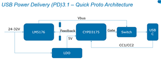

您好、TI 团队:
我们计划将 LM5176用于我们的 USB PD3.1设计、附加架构。
 通过查看数据表中的第6.5节"电气特性"、即 IBIAS (FB)-最大值25nA"。根据我们的设计计算、在与 CYPD3175 PD 控制器连接时、IBIAS (FB)将低于25nA、它是否仍能正常工作? 您能提供建议吗? (https://www.infineon.com/cms/en/product/universal-serial-bus/usb-c-ac-dc-and-dc-dc-charging-solutions/ez-pd-ccg3pa-usb-c-pd/cypd3175-24lqxq/)
    感谢您的联系。 您能告诉我们您是如何计算出 IBIAS 将小于25nA 的吗?
    我们期待您的回复。
    莫里茨
    您好、Moritz、
    感谢您的回复。
    根据 LM5176的设计计算器,设置 VOUT = 12V、Rtop = 280k 和 Rbottom = 20k ,因此我计算出12-0.8 /280k =40nA ,这大于25nA ,如果我的理解有误,请更正我。
    LM5176设计计算器(修订版 A)
    感谢您的答复。 数据表中提到的25nA 是 FB 引脚在稳压期间的最大电流。 您计算出的40nA 是可以流经电阻器偏差器的最大电流。 该器件将获取所需的电流。
    莫里茨
